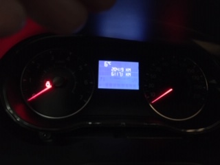

Czy dokonywał ktoś wymiany w Duster 2 zegarów z wersji z niebieskim (prostym) wyświetlaczem na wersje rozbudowaną z większym czarnym ? Czy to tylko fizyczna podmiana z przełożeniem wtyczki czy komputer auta musi być pod nowy zegar dodatkowo konfigurowany lub „przyuczany” ?
W skrócie czy jest to operacja plug&play ? Przekładka z auta z identycznym silnikiem.

Mała aktualizacja: Udało mi się na zagranicznym forum uzyskać informację że może dojść do konfliktu pomiędzy przebiegiem zapisanym w ABS a w wymienianym liczniku... zakładam że prawdopodobnie nie wyświetli żadnego przebiegu lub auto ustawi się w tryb awaryjny. Czy można np: przez DDT4ALL ustawić licznik w tryb zaciągnięcia przebiegu z ABS ?

Tak - przebieg Dacia przetrzymuje w komputerze wtrysku i module ABS, więc po przekładce wyświetla prawidłowo przebieg. Sama konfiguracja z DDT4ALL zajęła z testami 4h- największy problem to prawidłowo skonfigurować sekwencje testów odpowiednią do wyposażenia auta bo przekładałem od auta inaczej skonfigurowanego i wywalało błędy. Jedyny minus nie da się zamienić numeru VIN w zegarze

Trochę zabawy bo każdy zegar ma inną konfiguracje i raczej nie kupisz 1:1 takiego jak wyposażenie i moduły Twojego auta. Ale da się zrobić.
Zaczynasz od skopiowania wszystkich ustawień ze starego (niebieskiego zegara) - ----Cluster_L1_L2_v6.09
Przekładka na odłączonym akumulatorze i konfiguracja nowego
Co najważniejsze konfigurujesz w DDT4ALL:
Cluster_L1_L2_v6.09 ->Ercans Configration ustawiamy:
-Conf ECUpresent_P1 i P2 - konfiguracje modułów w aucie (ABS, ESP itd)
-Conf Presastiones VEH - dane modelu auta (skrzynia biegów, miejsce kierownicy, typ hamulca ręcznego itd)
- Conf VotantsP1 /Autotest P1- ustawiamy jakie moduły mają być testowane podczas uruchomienia - złe wskazanie spowoduje wywalenie błędów..
-Conf_1_Prestations IHM oraz Conf_1_Prestations IHM - kolejne elementy które ma wyświetlać (np temperaturę płynu chłodzącego itd)
Kolejny moduł
- Cluster_L1_L2_v6.09 -> Configuration Jaugege
Wszystkie trzy opcje - związane z danym typem baku(pływaka) jaki posiadasz.. ustawienie pojemności, rezystancji dla poszczególnych poziomów paliwa... Jak zauważyłem to oprócz różnicy w typie baku 4x4... to auta z różnicą wieku kilka miesięcy mają inne "pływaki" i inaczej ustawia się ich parametry..
Na początek to tyle by auto "ruszyło" - dalej to już tuningowanie ustawień i obserwacja błędów...\\ Oczywiście wszystko robisz na własną odpowiedzialność z ryzykiem utraty gwarancji...
