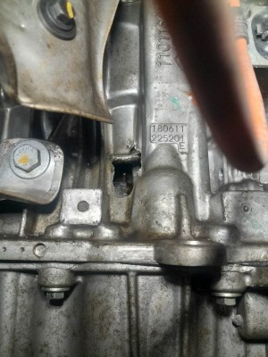

Dzień dobry,
Posiadam Dacie Sandero II 1.0 Sce 2019r i muszę wymienić cały silnik po awarii korbowodu, który zrobił dziurę w bloku silnika (przebieg 40k, olej wymieniany regularnie).
Na infolinii dostałem informacje, że nr silnika to b4d411, ale w internecie głównie widnieje wersja b4dE411 lub B4DB400. Czy ktoś z Was się orientuje jaka jest różnica pomiędzy wersją "E" a zwykłą? ewentualnie które wersje silnika będą pasować do tego modelu. Może ktoś z Was ma dostęp do takich silników?

Dzięki, to już trochę wyjaśnia. Od jednego sprzedawcy się dowiedziałem, że wg dokumentacji on występuje jako B4D411, natomiast na silniku już wybite jest z literką E, więc może stąd te nieporozumienia?
Wysłany: 2023-04-26, 10:58
To, co widać na fotce w pierwszym poście, to w ogóle nie jest oznaczenie (pod)typu, tylko wygląda na datę i numer fabryczny silnika.
Literka to najprawdopodobniej oznaczenie homologacji.

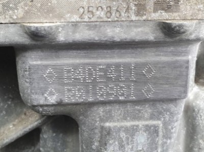

Chodziło mi o oznaczenie na tabliczce znamionowej, na zdjęciu w pierwszym poście tego nie widać

Wysłany: 2023-04-26, 12:42
ajazcap napisał/a:
W tym przypadku jest tak, jak napisałem wcześniej - typ "B4D", znak dopuszczenia (homologacja) "E", podtyp "411", numer seryjny "R010901".
Numer OE prawdopodobnie 8201708348.
