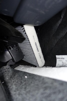

Na ostatnim przeglądzie miałem wymianę filtra.
Wczoraj go sobie wyjąłem żeby zobaczyć stan.
Okazało się, że mechanik który to robił włożył go na odpierdol.

Ja mam auto od kwietnia. Wymieniałem 2 razy. Po miesiącu już śmierdziało z klimatyzacji (pewnie stało na placu pół roku) a filtr był czarny.
Zawsze przy wymianie najpierw wysysam odkurzaczem co się da z okolic parownika. Potem pryskam preparatem do czyszczenia klimatyzacji (nie wciskam do końca by nie zablokowac. Zakładam zaślepkę i włączam auto. Resztę płynu zużywam zgodnie z instrukcją. Następnie znowu odkurzam okolice parownika i dopiero zakładam filtr. Pasuje standardowy od CLIO, Logana II.
Efekt na zdjęciu to ewidentne partactwo mechanika.

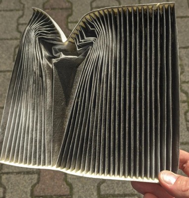

Mam Easy Service i po pierwszym roku miałem wymianę filtra kabinowego w ASO.
W tym roku wymiana się nie należy więc wymieniłem sobie samodzielnie na FILTRONA.
Tak wygląda montaż oryginalnego filtra przez ASO Renault. Żałuję, że nie sprawdziłem od razu jak to zrobili w zeszłym roku...

Fuszerka. Pracownika nikt z szefow nie sprawdzi jak wcisnął filtr i dlatego mogą być takie kwiatki. Filtr zakładam sam.
No cóż kształt wskazuje na fuszerkę montażu lub demontażu filtra, ale jak widać bez wątpienia pracował dość skutecznie.
Moim zdaniem nie warto płacić za tę wymianę. To naprawdę jest max 10 min roboty i to jak się za bardzo nie spieszymy. Z filtrem powietrza nawet szybciej - ostatnio zajęło mi to max 2 min.
Sam filtr kabinowy to nie jest majątek spokojnie można sobie go wymieniać po zimie i po lecie dwa razy w roku na pewno będzie na plus dla zdrowia

Powolniak napisał/a:
Kolor filtra nie świadczy o jego skutecznej pracy, on się taki urodził.
na zdjeciu wyraźnie widać jakieś brudy pomiędzy perforacjami jak również odcienie szarości wskazujace na zebrany pył.
Ostatnio zmieniony przez Łukasz_M 2023-08-07, 11:30, w całości zmieniany 1 raz

sobol1976
Model: Sandero III Stepway
Silnik: TCe100 LPG
Dołączył: 04 Cze 2013
Posty: 808
Wysłany: 2023-08-07, 15:37
Filtr był standardowy bez węgla aktywnego - tak wygląda po roku od wymiany.
Tak jak napisałem, w czerwcu 2022 wymienili mi (tak nieudolnie) w ramach Easy Service po pierwszym roku użytkowania auta. Natomiast co roku zawsze wymieniam samodzielnie (jeśli w ramach Easy Service tego nie zrobią). Roboty jest na 5 minut, a w SS III dojście jest łatwiejsze niż w starszych modelach.
Stan filtra niestety świadczy o zanieczyszczeniu naszych miast - szczególnie smog zimowy w Poznaniu. Pocieszam się, że spełnia swoje zadanie (taki stan o tym świadczy).
