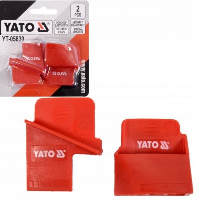

Użyj tego.
Plik ściągnięto 35 raz(y) 52,61 KB

Wysłany: 2023-08-21, 09:34
Byłem dziś po nowe paski i sprzedawca od razu mówi do mnie a to paski rozciągliwe bez napinacza? :-D także dziękuję za pomoc temat do zamknięcia.Pozdrawiam
