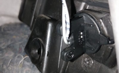

Witam ktoś wie gdzie idą te kabelki żeby wymienić czujnik temperatury parownika klimatyzcji
Plik ściągnięto 43 raz(y) 185,16 KB
Ostatnio zmieniony przez adas530 2020-08-19, 16:21, w całości zmieniany 1 raz

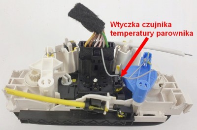

Wysłany: 2020-08-20, 09:01
adas530 napisał/a:
Przy klimatyzacji automatycznej idą do modułu autoklimy pod deską.
Przy klimatyzacji manualnej wtyczka czujnika siedzi w panelu regulacji nawiewów- jak na zdjęciu.
Przy czym dokumentacja sugeruje, że te przewody mogą być wplecione w inną wiązkę (ale to raczej przy klimie auto).
Plik ściągnięto 2040 raz(y) 72 KB

Wysłany: 2020-08-23, 14:39
Ok wielkie dzięki za info :-D

czujnik znajduje sie od strony kierowcy jak odchylisz dywanik to zobaczysz
nr oem 277230128R ale moge sie mylic to co pisze tyczy wersji 2013
