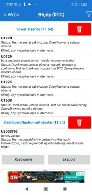

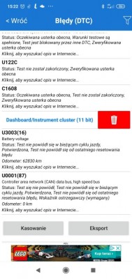

Kilka dni temu odłączyłem akumulator aby go doładować i po ponownym podłączeniu nie mogę odpalić. Akumulator oczywiście naładowany a klemy zamocowane dobrze. Rozrusznik kręci i na tym się kończy. Temat bardzo dziwny bo jednocześnie przestało działać część instalacji elektrycznej w aucie. Nie ma podświetlenia tablicy zegarów, nie działa komputer, nie palą się żadne kontroli poza kontrolką zaciągniętego ręcznego, nie działają kierunkowskazy, ogrzewanie tylnej szyby. Sprawdzałem wybiórczo bezpiecznik od wyżej wymienionych ale są dobre. Podłączyłem moduł pod OBD i pokazują parę błędów ale nie wiem czy kasować?
Jak myślicie padł sterowniki lub komputer?

Bezpieczniki zasilania są owszem oddzielne, ale wygląda na to, że u Ciebie szwankuje nie zasilanie a sterowanie tych obwodów, czyli UCH (BCM). Akurat rzeczy które Ci nie działają są sterowane z UCH- głównie dotyczy to tablicy zegarów, większość jej kontrolek, zegary, komputerek a nawet samo podświetlenie tablicy jest sterowane z UCH po magistrali CAN. Natomiast akurat kontrolka hamulca ręcznego, płynu hamulcowego są sterowane klasycznie, bezpośrednio masą. Kierunkowskazy, centralny zamek, oświetlenie kabiny i wiele innych obwodów również jest sterowana z UCH, tutaj już bezpośrednio- napięciowo.
Dlatego skup się na bezpiecznikach zasilających ten moduł.
Nie wiem co u Ciebie zaszło- błędy które widzisz raczej wszystkie są związane z niskim napięciem w instalacji i prawdopodobnie zapisały się podczas próby odpalania przy rozładowanym aku.

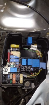

Dzięki serdeczne za pomoc. Właśnie próbuje zlokalizować ten moduł i odpowiadający mu bezpiecznik ale w opisie bezpieczników nic takiego nie mogę znaleźć. Czy masz może sugestię gdzie go szukać? Generalnie przejrzałem wszystkie w skrzynce bezpieczników pod maską i we wnęce obok kierownicy i wydają się być OK. Pozmieniałem nawet miejscami te same aby wykluczyć usterkę danego bezpiecznika ale nadal nic. Odłączenie akumulatora też nic nie daje

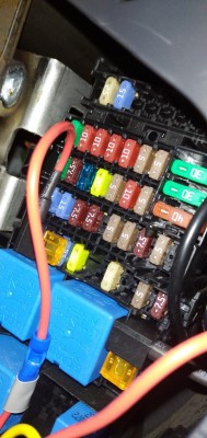

Poniżej zdjęcia skrzynek z bezpiecznikami. W tej przy kierownicy mam dodatkowe obejście na moduł do zabezpieczenia rozładowania aku przez rejestrator kamery. Bezpieczniki też sprawdziłem.

Wiem że to żmudna robota, ale ja bym każdy bezpiecznik wyjął i sprawdził omomierzem.

Po odpięciu akumulatora to się zdarz, zapisz błędy i kasuj.
Jeśli nie zapali i Bedą takie same, to dopiero wtedy co działaj.
Sprawdź cz klemy są dokręcone i czynie ma brudu między klemami a akumulatorem.
Większość powtarza się brak komunikacji can czyli nie ma komunikacji miedzy modułami .

Nie chodzi o UCH tylko bo inne moduły się nie widzą nawzajem, sprawdź czy jest właściwe połączenie na klemach, kasuj z podpiętym komputerem aby później ponownie odczytać błędy.
Możesz też ponownie odpiąć klemę na aku na Kika minut, wtedy sprawdzisz czy błędy będą identyczne

Ja przekręcam stacyjkę i zwykłą próbką przykładam do bezpiecznika wpiętego w instalację z każdej strony.
Jak jest zasilony to z każdej strony będzie świeciło, jak z jednej to przepalony
Szybko i zamontowanym autku

Pod warunkiem że są wyprowadzone punkty testowe. A sporo bezpieczników ma je zalane plastikiem.

Pełna zgoda, tylko te z którymi miałem do czynienia, jeśli nie było dwóch punktów to jest otwór na środku i zazwyczaj widać przepalenie.

Mam takie same bezpieczniki z dwoma punktami. To jest bardzo wygodne i szybkie. Nie trzeba wyjmowac bezpiecznikow do ich sprawdzenia. Gdybym zabrudził czymś przez przypadek (tak mi przyszlo do głowy) komorę z bezpiecznikami, wtedy kazdy sprawny bezpiecznik warto wyjąć, oczyscić wd40 (albo czyms do styków) styki gniazd i wcisnąć bezpiecznik z powrotem. Tam są tez kostki bez stykow na zewnatrz. Moze wilgoć byla? Pod maską jest drugi zestaw bezpiecznikow.

Panowie dzięki waszej pomocy problem udało się rozwiązać :) Problem związany był faktycznie z bezpiecznikiem 7,5 w skrzynce bezpieczników pod maską. Za radą kolegów mierzyłem każdy bezpiecznik jeszcze raz na polach testowych i ten faktycznie okazał się wadliwy. Miernik z jednej strony pokazywał normalne napięcie a z drugiej tylko częściowe. Wymieniłem i od razu autko zaskoczyło. Temat zakończony. Dzięki 😊
