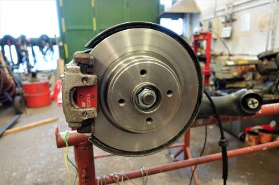

Wysłany: 2021-04-08, 14:07
W Sandero jest tak jak pisze Dymek, ja tak samo miałem w Lodgy. Po 30 000km ranty na bębnach a dwa razy do roka robiłem czyszczenie, korekty samoregulatora :-/ . Teraz mam tarcze i mam spokój. 8-)

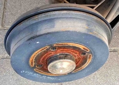

dla dustera II z 2018r także taka wartość?
Pomógł: 117 razy
Posty: 3990
Wysłany: 2024-04-26, 12:27
Nikita_Bennet napisał/a:
tosiek napisał/a:
... Bębny tył: max: 204,2mm...
To było dla Sandero/Logana...
Zasadniczo najlepiej popatrzeć na fabryczny bęben- zarówno na tarczach, jak i na bębnach powinny być naniesione wymiary dla maksymalnego zużycia- przykład z bębna DSS2: fi 204,45...
