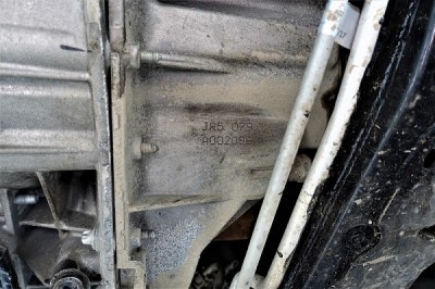

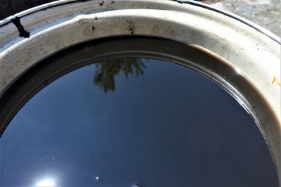

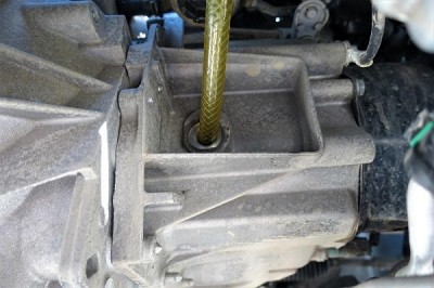

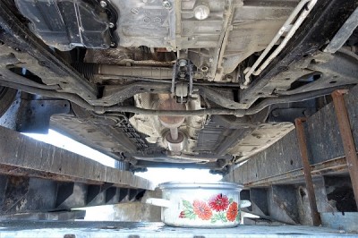

Wymieniłem olej w skrzyni biegów po 65 tiś.km, 3.5 lata i była to gnojowica. Mam skrzynie JR5. Skrzynia chodzi płynniej.
