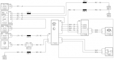

Witam, jestem tu nowy ale potrzebuję trochę pomocy
Kupiłem sobie Dokkera 1.6MPI/LPG z 2015r bez klimy i wpadłem na genialny pomysł doposażyć ją w AC.
Praktycznie mam już wszystko zamontowane ale potrzebowałbym schemat instalacji elektrycznej dla zwykłej klimatyzacji, by móc ją odpowiednio wpiąć w ,,system" i oczywiscie docelowo ją uruchomić.
Czy ktos mógłby mi w tym pomóc?
Wysłany: 2022-10-10, 20:48
Nikt do tej pory nie pochwalił się posiadaniem schematów do dokker/lodgy, a ja znalazłem tylko coś takiego, jak w graficznych załącznikach poniżej.
Dodatkowo można przejrzeć schematy z innych modeli dacii - np http://www.daciaklub.pl/f...1781676#1781676 - bo większość rozwiązań jest albo identyczna, albo przynajmniej bardzo podobna.

Wysłany: 2022-10-11, 17:30
Dzięki Laisar, myślę, że to jest właśnie to :)
Pojutrze działam.
Mam nadzieję, że wystaruje ;)
