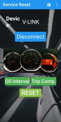

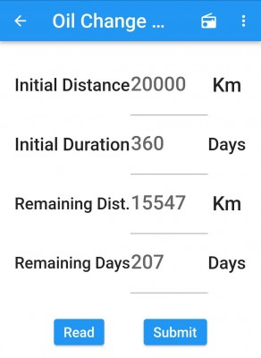

Natomiast odczyt poprzez apkę Dacia Service Reset wygląda jak poniżej:
Plik ściągnięto 91 raz(y) 104,51 KB
Plik ściągnięto 32 raz(y) 56,5 KB

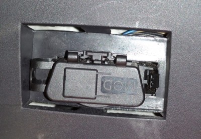

Po serwisie kontrolki się już nie palą ale pojawiła się inna ciekawostka. Blokada fizyczna na OBD II. Przynajmniej tak to wygląda. Zauważyłem jak chciałem sprawdzić modułem iCAR który zdążyłem kupić. Spotkaliście się z takim czymś w autach po gwarancji? Jak ściągnąć to ustrojstwo bez uszkadzania gniazda?

Przecież to zamknięcie jest fabryczne, ja je mam od poczatku chyba z boku sie rozpina.

Tak dokładnie jest tak jak piszecie. To tylko zaślepka fabryczna. Musiałem mieć cały czas otwarte gniazdo stąd na szybko po serwisie wydawało mi się że to jakieś zabezpieczenie jak znaleźli w schowku moduł OBD 2. Na szczęście nie. Alarm odwołany :)

Potwierdzam to , co napisał villager : "Trzeba ściągnąć apkę Dacia Service Reset i przez moduł ELM327 skasować. Bardzo proste." Dodam, że można wpisać czas do następnej wymiany.

Apka Dacia Service Reset jest przeznaczona dla Dacii poprzedniej generacji, z "pomarańczowymi zegarami", ale tylko tych, w których nie da się skasować kontrolki przeglądu za pomocą przycisku menu. W przypadku Sandero 2, to praktycznie są w przybliżeniu roczniki 2017-2018. O ile mi wiadomo w 2019-2020 wróciła opcja kasowania z przycisku i dało się zobaczyć na ekranie komputerka informację "ile zostało do przeglądu".
