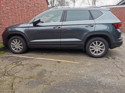

Na r16 wyglada "pokracznie"( troche jak auto na kółkach od wozka dzieciego - oczywiscie przesadzam ) - auto ma 161cm wysokosci czyli tyle co praktycznie duster(162.5cm z relignami) A dacia ma sporo wieksze r16 - 215/65/r16. Niby 5% różnicy z 215mm ale to jest widoczne dla mnie niestety in minus i tak jak pisałem czuje roznice pewne tez w komforcie.
Dlatego zależy mi tez na troche zwiększeniu średnicy kola i w tej 225/55/r17 juz by ok wyglądało.
Aby dodac lyzke dziegciu wspomne, ze w Niemczech sa dozwolone (homologacja Abe+Tuv), akcesoryjne opony nawet 215/65/r16 (=OEM dusterowe) I te 225/55/r17 bez żadnych procedur z TUV przegladem. Nie sa to w Niemczech duze koszta ok 120 by zarejestrowac w pełni te wieksze balony 215/65/r16 z przegladem TUV( zasada : nie moze wyjsc poza obrys auta i sa plasitkowe fabryczne chlapacze na blotnikach ). Nie wiem jaka procedure bym musiał przejsc w Polsce ( moze SKP + wpis do dowodu rej przez wydział komunikacji)? Niestety z tego co czytałem na forum seata nikt tego nie praktykowal w Polsce.
Bardzo niejasne sa te zasady w Polsce , niby mozna zwiększyć oony o 1.5% ale nie widze tego nigdzie w OWU Tu OC ani kodeksie ruchu drogowego. I nie wiadomo czy moge liczyc od 215/50/r18 te 1.5% czy tylko od 215/60/r16.
215/60/r16 czyli fabryczne r16
Plik ściągnięto 21 raz(y) 150,07 KB
Ostatnio zmieniony przez corrado 2024-11-15, 18:18, w całości zmieniany 1 raz

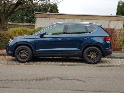

Pytanie jak liczyć te zamienniki( czy moge liczyc zamienne srednice od średnicy 215/50/r18) I dodatkowo jak zautoryzowac ewentualnie opony 215/65/16 lub 225/55/r17 w Polsce?
215/60/R17 ( osobno homologowana)
Plik ściągnięto 25 raz(y) 169,81 KB
Ostatnio zmieniony przez corrado 2024-11-15, 19:35, w całości zmieniany 3 razy
