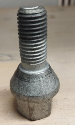

Czy spotkaliście się ze ściętym/skróconym stożkiem w fabrycznych śrubach Sandero III? Nadadzą sie do stalowych? oryginalnie był w aluminiowych.
Jakie maja długość gwintu i skok oryginalne od felg stalowych dla Sandero II i Sandero III?
