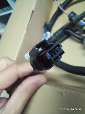

Dzięki za wyjaśnienie w sprawie tematu instrukcji.Tak jak pisałem:
1. Radio Classic HARN 1005 RV3D-R3030E wymieniłem na MN3 z DASTERA 2020r
2. Poprowadziłem z miejsca radia na desce do tyłu do kamery niezależne
oprzewodowanie ( sygnał video, sygnał zwrotny z lamp. cofania i dwa 6V +/-.
3. Aby nie rzeźbić w wtyku do MN3 zastosowałem adapter ( w załączniku ) wpięty
między gniazdo w MN3 a wtyk fabrycznej instalacji z którego wyprowadziłem sygnał
wideo oraz zasilanie oryginalnej kamery +/- 6V.
4. Z tyłu do poprowadzonego oprzewodowania dołączyłem oryginalną wiązkę (240156186R
czteroprzewodowa ) z wtykiem do kamery cofania ( 284427735R ) dedykowanej
do SANDERO II w zderzaku. Nie miałem zaufania do "zamienników chińczyka"
Założyłem stosowanie używanych oryginalnych kamer bez opcji każdorazowo
rzeźbienia z wtykami połączeniowymi.
5. Czujniki cofania mam dołożone niezależnie.
Wszystko działa do momentu wpięcia zestawu z przednią kamerą. Przysłowiowy "myk"
może być w którym miejscu go wpiąć albo wpinać się z video, +/- 6V i sygnałem z lamp. cofania do wtyku 24-pinowego wiązki fabrycznej bezpośrednio. Nie chcę stosować żadnych kombinacji przy połączeniach po dywanikami przy progu / słupku B.
Plik ściągnięto 5 raz(y) 63,44 KB
Plik ściągnięto 15 raz(y) 112,51 KB
Ostatnio zmieniony przez matek 2024-11-24, 11:08, w całości zmieniany 6 razy
