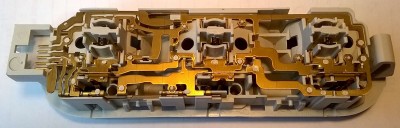

Na aukcji gość twierdzi że są z Clio III, ale pewnie różnie bo ma 7 sztuk.
Pomógł: 118 razy
Posty: 4013
Wysłany: 2019-09-30, 07:56
shrek napisał/a:
buladag napisał/a:
...(rozumiem że po otwarciu drzwi świecą wszystkie 3 żarówki w lampce, a wtyczka lampki pasuje).
Nie. Świeci tylko ta środkowa. Dwie boczne maja swoje przyciski.
Wtyczka pasuje.
No to musiały by być dwie wersje. W mojej lampce po otwarciu drzwi świecą wszystkie 3 żarówki. Przy zamkniętych drzwiach bocznymi przyciskami można niezależnie zapalać boczne żarówki a środkowy przycisk również zapala wszystkie 3. Środkowym przyciskiem również można wyłączyć wszystkie 3 żarówki przy otwartych drzwiach.
Ostatnio zmieniony przez Dymek 2019-09-30, 08:26, w całości zmieniany 3 razy
Wysłany: 2019-09-30, 09:51
Mozesz podac numer tej twojej lampki?
U mnie zaświeca sie tylko jedna- srodkowa.
Pomógł: 118 razy
Posty: 4013
Wysłany: 2019-09-30, 13:39
shrek napisał/a:
Na plastiku wytłoczono: 8200073234
Google dla tego numeru podaje na szybko: Lampka Renault Megane2, Renault Scenic2, Nissan Note, Nissan Juke itd...
Może bardziej jednoznaczne są jej połączenia elektryczne- widać, że środkowy przełącznik steruje wszystkimi żarówkami. Wrzucam dla porównania:
Plik ściągnięto 48 raz(y) 140,2 KB
Ostatnio zmieniony przez Dymek 2019-09-30, 14:08, w całości zmieniany 4 razy

DZiałają:
10zł/szt ale polecam chyba jednak kupić nowe, w jednej z 2006r wg. datownika ścieżki miedziane są tak utlenione, że pękają i musiałem je lutować.

Szczerze mówiąc liczyłem na trochę więcej światła z 3x 5W w stosunku do 1x 5W, do tego dwie lampki mają strasznie utlenione ścieżki, co nieco wydłużyło mi pracę przy montażu. :P
