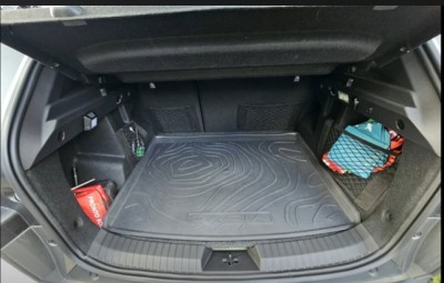

Wysłany: 2025-02-25, 11:08   Podłoga z podwójnym dnem
NA YT natknąłem się na ciekawą propozycję uzupełnienia bagażnika o dodatkowy schowek. Znany kanał YT Johnny Thorm , dość często pokazuje ciekawe rozwiązania, dotyczące modeli Dustera. Tym razem jest o tym, jak samemu zrobić taką półkę w modelach, gdzie fabryka tego nie zainstalowała. Dotyczy to wersji extreme full hybryd i extreme ECO-ELPG . Szczegóły są w filmiku autorstwa Johnny Thorm. Podłoga Duster 3
podłoga schowek bagażnika DD3

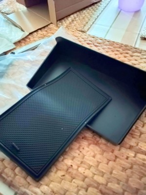

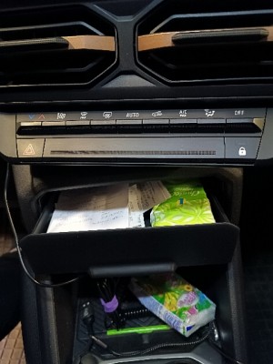

Wysłany: 2025-03-25, 17:44   Szufladka na drobiazgi
Właśnie testuję nowy nabytek do Dustera3. Jest to szufladka na drobiazgi, którą wkłada się do półeczki w kokpicie. Dodatkowo jest do niej podkładka gumowa, którą można włożyć do środka lub lepiej na spód półki, aby całość się dobrze trzymała. Szufladkę można spokojnie wyciągać, wewnątrz można trzymać kluczyki, długopisy, monety itp. rzeczy, dla których nie można znaleźć spokojnego miejsca. Gadget jest z Ali, łatwo go tam można znaleźć. Można też samemu, taki element wydrukować, jak się ma oczywiście drukarkę.

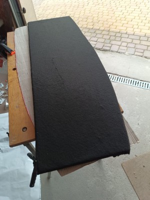

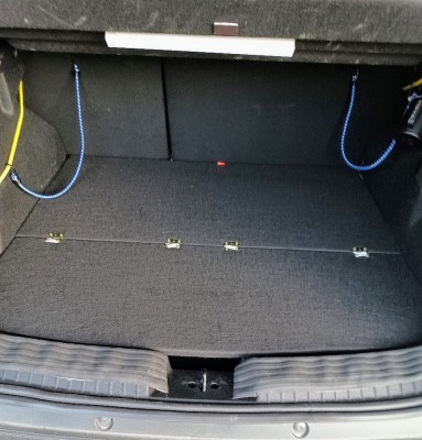

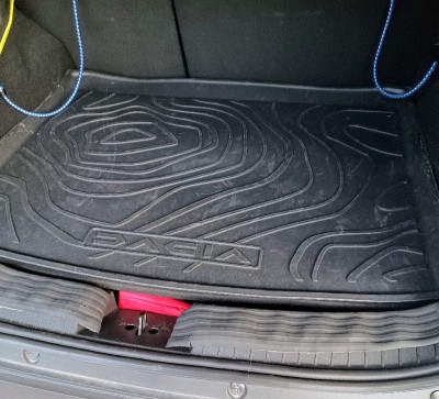

Było trochę czasu w weekend majowy , więc sugerując się trochę filmikami z YT złożyłem dodatkową podłogę w bagażniku dla mojej wersji Extreme ECO-G. chciałem by spełniała pewne warunki.
1. Wysokość była regulowana,
2. Podłoga była w prosty sposób demontowana,
3. Można było pod nią schować koło dojazdowe, którego nie dają,
4. Był łatwy dostęp do schowka pod nią.
Materiały to płyta pilśniowa, całkowity wymiar 99x88cm, która będzie później składać się z 2ch części, ta druga to ruchoma na zawiasach, by łatwo dostać się do schowka. 6 szt. -regulowanych nóżek do szafek kuchennych, 4 zawiaski i odpowiednie wkręty. Podłoga jest wyściełana czarnym filcem samoprzylepnym, by pasował do obicia bagażnika.
W przypadku wykorzystania schowka na koło dojazdowe, dobrze jest w schowku zamontować odpowiedni szkielet, który unieruchomi koło. Zostaje jeszcze dużo miejsca na wyposażenie samochodu, pompkę , klucze, trójkąt itp.
Jak potrzebujemy więcej miejsca w bagażniku, można wszystko wyjąć.
Plik ściągnięto 124 raz(y) 193,88 KB
obie cz. na zawiasach
Plik ściągnięto 137 raz(y) 198,65 KB
cz. ruchoma jest zaokrąglona od strony klapy
Plik ściągnięto 141 raz(y) 191,7 KB
nóżki regulowane 5cm od krawędzi
Plik ściągnięto 133 raz(y) 185,71 KB
