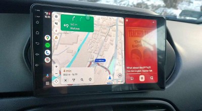

Jeżeli ktoś nie miał nigdy radia z odblokowanym androidem, to nie wie, co traci.
Klika miesięcy przed tym, jak sprzedałem Tipo (nie pytajcie dlaczego), założyłem 10" Android z 8Gb ramu.
Jedyne pretensje, jakie miałem do siebie, to, że nie zrobiłem tego wcześniej.

Media Nav 10" z Duster 3 nie jest idealny, właśnie ze względu na polokowanie wszystkiego, czego się da, ale nie można powiedzieć, że działa źle.
Otwierasz drzwi, uruchamia się android i to wszystko, co było odpalone w momencie zakończenia jazdy. Nie musisz robić nic więcej.
Jeżeli wcześnie miałeś odblokowany android, to możesz czuć duży dyskomfort właśnie ze względy na brakuje funkcje.
