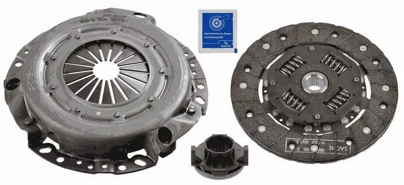

Kupiłem zestaw sprzęgła Sachs 3000 950 085 za 306,56zł oraz łapę sprzęgła 7700112818 za 97,65zł i dałem mechanikowi do wymiany.
Stwierdzili, że łapa, którą miałem od nowości była krzywa ale też oddali na reklamację, zestaw, który miałem zamontowany (LUK).
Wczoraj odebrałem samochód i pierwsze wrażenia jakbym jechał zupełnie innym autem. Sprzęgło chodzić tak lekko i płynnie jak w nowym samochodzie.
Na chwilę obecną nie robiłem jeszcze dłuższej trasy, ale wstępne odczucia są pozytywne.
