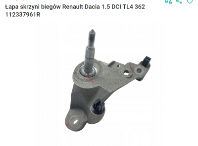

wygląda to tak
kupiłem też 11 22 028 47R ale ona jest na goły trzpień od łapy skrzyni , u mnie jest podgumowany i nie wchodzi z tym plastikiem a bez ma luz

Poduszka z 1.5 dci z dustera z poprzednich lat 11 22 028 47R pasuje ale trzpień od skrzyni (nr20) jest inny więc chyba jedyny słuszny kierunek to zmiana tego trzpienia na stary i stara poduszka

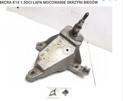

Prawie jestem pewny że 112220744R czyli nr 19 jest sprzedawane bez gumowej poduszki bo są różne zależnie od skrzyni biegów
cały problem jest w trzpieniu
a reno od zawsze stosowało takie
Plik ściągnięto 8 raz(y) 183,95 KB
ja mam taki czyli nissanowiski
Plik ściągnięto 7 raz(y) 61,01 KB
