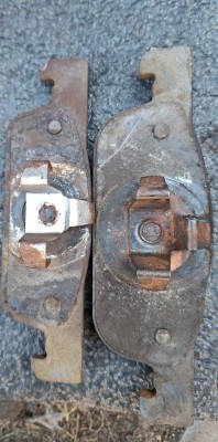

Przy wymianie klocków tarcz i wachaczy w sandero 2 stepway rok 2015 0,9 fabrycznie benzyna. Okazało sie że na lewej i prawej stronie (przednie) są inne klocki, oczywiście co za tym idzie jarzmo też każde inne.
Sprawdzając po winie UU15SDAAC53347009 zamówione zamontowane tarcze na 258/259mm czyli takie same jak były jeden klocek całkowicie zakrywa tarcze a drugi "robi rant na ok 1cm) sprawdziłem po wymiarach i okazuje sie że są klocki 40mm szerokości i 49mm, oraz długości 140 i 155mm.

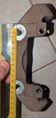

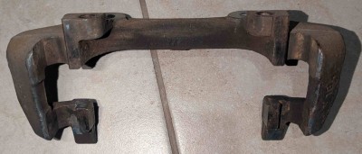

Niestety po wymiarach nie ma żadnego katalogu żeby szukać. W załącznikach zdjęcia starych klocków (strona lewa i prawa różne rozmiary) i jarzemko

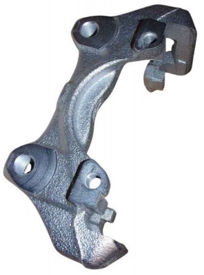

Optycznie w tym jarzmie (na każdym znalezionym w sieci zdjęciu) jest jedna rzecz wyraźnie inna, niż na zdjęciach kolegi- duże półkoliste wgłębienie widoczne szczególnie na zdjęciu z miarką jest większe w jarzmie 410155115R a całe wycięcie pomiędzy mniejszymi otworami jarzma ma zdecydowanie bardziej prostokątny kształt na zdjęciu kolegi. O ile kolega wstawił fotki tego prawidłowego, szukanego jarzma, to tu coś nie gra...
