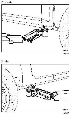

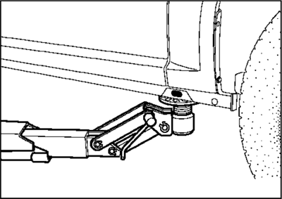

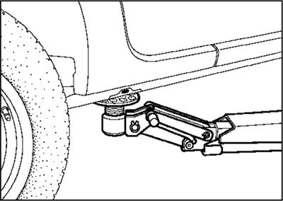

Wysłany: 2009-08-08, 20:14
Tylko to co już było - i zmian raczej nie należy oczekiwać...
Przód:
Plik ściągnięto 35182 raz(y) 9,72 KB
Tył:
Plik ściągnięto 35182 raz(y) 11,62 KB
