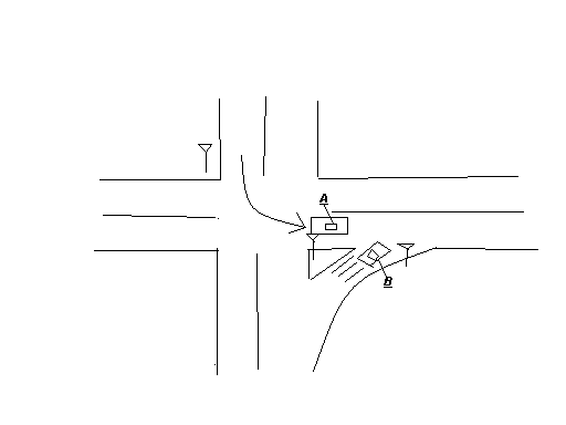

Najpierw cos nowego...
Wysepka z przejsciem dla pieszych jest dosc dluga (nie taka mala jak na rysunku), wiec samochod A juz w zasadzie wykonal skret w lewo i jedzie droga poprzeczna, czy ma pierwszenstwo przed B ? Sa tam jeszcze swiatla, ale raczej nie maja znaczenia... Skrzyzowanie Lechicka-Naramowicka w Poznaniu, rzut od strony Naramowickiej (czyli do gory nogami ;) )

Ducati napisał/a:
czy [A] ma pierwszenstwo przed B?
Oczywiście, że ma.

DUCATI napisał/a:
Wysepka z przejsciem dla pieszych jest dosc dluga (nie taka mala jak na rysunku), wiec samochod A juz w zasadzie wykonal skret w lewo i jedzie droga poprzeczna, czy ma pierwszenstwo przed B ? (...) Skrzyzowanie Lechicka-Naramowicka w Poznaniu, rzut od strony Naramowickiej (czyli do gory nogami ;) )
Sytuacja niemal identico jak na Skrzyżowaniu Jagiellońskiej z Unii Lubeskiej/ Hoffmanowej w RZ
oczywiście, że A jedzie pierwszy. Autko B staje przed znakie "duże Martini" ;-)

Wysłany: 2009-02-10, 22:50
Czyli traktujemy to jako oddzielne skrzyzowanie, a nie jedno duze.. a jakby wysepka byla mala, taka symboliczna.. ? :)
Wysłany: 2009-02-10, 22:55
Wielkość wysepki nie jest istotna, tylko przepisy, znaki i umiejscowienie pojazdów - nawet jakby wysepki nie było, to jeśli A zdążył już wyjechać na "główną" to zawsze będzie miał pierwszeństwo.

Wysłany: 2009-02-10, 23:12
Jakby nie bylo to by bylo normalne skrzyzowanie i B ma pierwszenstwo.
Wysłany: 2009-02-10, 23:42
Nie - tak jak są pokazane auta na Twoim rysunku A jest już na "głównej" i to on zawsze będzie miał pierwszeństwo.
Natomiast gdybyś narysował A na początku jego strzałki - oooo, to oczywiście całkowicie zmienia postać rzeczy (:
Dlatego właśnie napisałem m.in. o umiejscowieniu - sytuacja na drodze prawie zawsze jest po prostu zmienna w czasie i w takich przykładach chyba najważniejsze jest pokazanie co się kiedy dzieje.

DUCATI napisał/a:
Gdyby nie bylo, to by bylo inne skrzyzowanie, ale tu jest. Gdybys poczytal przepisy, to bys wiedzial po co sa znaki na drodze i jakie maja znaczenie.

DUCATI napisał/a:
To czy A jedzie prosto, czy wykonuje skręt nie ma znaczenia...
B ma A-7 (ustąp pierwszeństwa) i musi ustąpić A.

Wydaje mi się, że organa władzy mogą zinterpretować sytuację jaką przedstawił Ducati zupełnie odwrotnie.
Ducati, jeśli pojazd B skręca z Naramowickiej jadąc od strony Radojewa to ma tam jeszcze przed przejściem sygnał S-3 ze strzałką w prawo. Czyli teoretcznie powinien mieć zapewniony przejazd całkowicie bezkolizyjny. Swoją drogą w tym miejscu też mam zawsze problem. Po prostu sytuacja wydaje się niejednoznaczna. Ale skoro znak ustąp jest za sygnalizatorem to raczej trzeba by ustąpić. Po chwili namysłu: na pewno trzeba ustapić. Dzięki temu, że przedstawiłeś tę sytuację już nie będę miał w tym miejscu problemów.
Jak ty bys umial czytac ze zrozumieniem to bys wiedzial o co chodzi i nie obrazal innych.
Skrzyzowanie podalem tylko jako przyklad do szerszej dyskusji. Ogolna zasada jest taka, ze przepuszcza sie pojazd jadacy z przeciwka przy skrecaniu w lewo i nikt nie mierzy kata skercenia pojazdu ani czy juz wjechal na droge poprzeczna, czy jeszcze nie... Dlatego pytam czy mamy do czynienia z jednym duzym skrzyzowaniem, czy kilkoma i co o tym stanowi (obecnosc wysepki, jej wielkosc...)
Wysłany: 2009-02-11, 12:38
Ogólna zasada mówi, że przepuszcza się tych jadących z prawej (i nie jest istotne czy się skręca czy nie) o ile znaki nie stanowią inaczej - czego doskonałym przykładem jest ten wcześniejszy Beckiego:
- nawet, gdyby pojazd A stał na drodze wylotowej naprzeciwko B, a główna droga skręcała właśnie w lewo, to i tak B zawsze ma przecież pierwszeństwo.
I oczywiście, że nikt nie mierzy, bo nie ma czego - u Ciebie, Ducati, kierowca z B patrzy w prawo i widzi żółty trójkąt, patrzy w lewo i widzie samochód jadący drogą z pierwszeństwem przejazdu, więc nie ma dla niego żadnego znaczenia skąd wcześniej ten A się tam wziął.

Jednak są sytuacje kiedy dwie jezdnie w przeciwnych kierunkach oddzielone są od siebie szerokim pasem zieleni, miejscami do parkowania albo jest to aleja (np. Marcinkowskiego, Ducati będzie wiedział o co chodzi, jak będzie trzeba to dla reszty narysuję). W takim przypadku skręcający w lewo powinien ustąpić pierwszeństwo jadącemu na wprost. Wiem, że to inna sytuacja ale wątpliwości jakie ma Ducati biorą się pewnie z porównania z ową.

DUCATI napisał/a:
Ogolna zasada taka jest. Jesli cos sie zmienia to jest to stosownie oznakowane, wiec w czym problem? Mierzenie kata skrecania czy czego tam jeszcze nie nie ma znaczenia. Znaczenie ma tylko to, czy przecinasz pas jezdni przeznaczony dla kierunku przeciwnego, czy nie.
