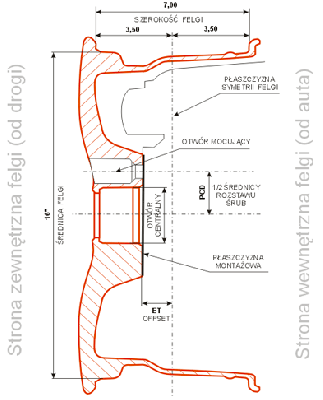

Chodzi o to, że w Loganach opony 185 są zakładane na felgi 15". Felgi 15" mają punkt mocowania ET - OFFSET o 7mm bardziej na zewnąż nież felgi 14" i dlatego "poszerzasz" trochę samochód. Co do samej szerokości felgi to nie ma obawy, że jest ona za wąska dla takich opon. [Rysunek jest dla felg 7x16", ale na oponeo.pl mieli tylko taki...]
Plik ściągnięto 312 raz(y) 33,48 KB

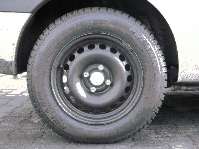

Mały raport po miesiącu użytkowania Barumek i ok. 1000km przebiegu - wszystko bardzo fajnie, ale trzeba też przyznać, że nie było ani żadnych ekstremalnych warunków, ani sytuacji.
Dwie zauważalne cechy - lepszy wjazd na wysokie krawężniki (to tylko nieco ponad 1cm dodatkowej opony, a jednak!) oraz... gwizd w czasie jazdy (: - zupełnie nie przeszkadzający, średniej wysokości, najlepiej słyszalny chyba gdzieś w ok. 80km/godz. na lekko wilgotnej jezdni.
A wygląda tak (niestety, nie znalazłem dobrego zdjęcia do porównania):
Plik ściągnięto 240 raz(y) 238,3 KB
