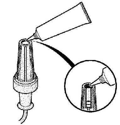

Wysłany: 2010-03-07, 19:11
To nie świece są posmarowane tylko końcówka fajki przewodu.
Smar ma za zadanie uszczelnić połączenie pomiędzy świecą a gumową fajką kabla WN, aby jakiś kurz, brud nie dostawał się do styków kabla WN.
A jaki to smar i jak go się nakłada opisuje cyt. z instrukcji serwisowej :
Podczas montażu cewek lub przewodów świecy,
nałożyć koniecznie pasek SMARU Z DODATKIEM
FLUORU (numer katalogowy 82 00 168 855) o
średnicy 2 mm na wewnętrzne obrzeże nasadek przewodów
wysokiego napięcia."
