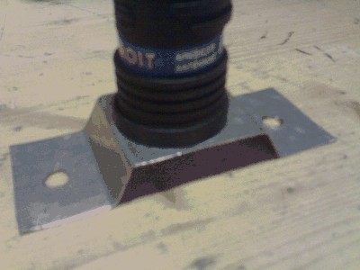

Ja chciałbym zainstalować antenę na stałe , ale szkoda mi niszczyć karoserii i zastanawiam sie czy otwory na montaż bagażnika dachowego nie byłyby dobre by zamontować tam antenę. Wystarczy odpowiednio ukształtować mały kątownik aluminiowy.
Antena na stałe ma o wiele lepszy odbiór niż magnesówka. Zasilanie tez lepiej pociągnąć z instalacji radiowej niż z zapalniczki (mniej zakłuceń).
No i jak udało się ?
Zrobiłem takie coś ...
z kawałka blachy wygląda na ocynk albo coś takiego co raczej nie będzie rdzewiało
powyginałem, nawierciłem i zamocowałem do tego antenę, zrobiłem otworki rozstawem pasujące do zaślepek w dachu.
Wygląda to kiepsko - ale to prototyp
Poszedłem do auta i utknąłem
nie udało mi się odkręcić zaślepek i
jak na razie nie mam pomysłu jak wyjąć te zaślepki z dachu
ma ktoś pomysł jak toto wyjąć ?
