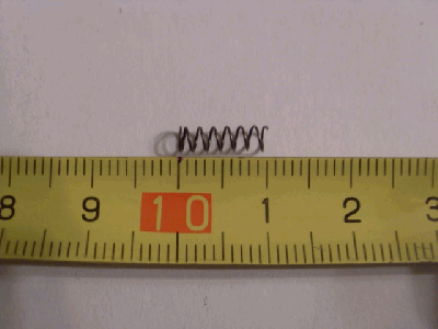

Wysłany: 2008-08-08, 13:09   Modyfikacja włącznika oświetlenia schowka
Wymianiałem na gwarancji dwa razy pokrywę schowka z powodu wykrzywiania jego lewej strony i w konsekwencji świecenia lampki. Postanowiłem raz na zawsze rozwiązać problem wypaczania pokrywy, który jest według mnie spowodowany zbyt mocną sprężynką włącznika oświetlenia.
Wymontowalem włącznik, rozmontowałem go i obciąłem sprężynkę o ok. 1/3. W rezultacie siła działająca na pokrywę zmniejszyła się i od tego czasu pokrywa nie wypacza się.

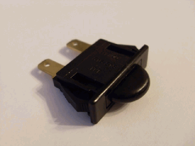

Zgodnie z zasadą mówiącą, że jeśli coś działa dobrze, to nie powinno sie tego poprawiać, postanowiłem zrobić to o czym napisał DAREK. Poniżej fotoreportaż:
1. Należy jakoś wydłubać wyłącznik, najlepiej za pomocą czegoś, co nie porysuje nam tego taniego plastiku:
Plik ściągnięto 170 raz(y) 107 KB
2. Wyłącznik wygląda tak:
Plik ściągnięto 144 raz(y) 63,78 KB

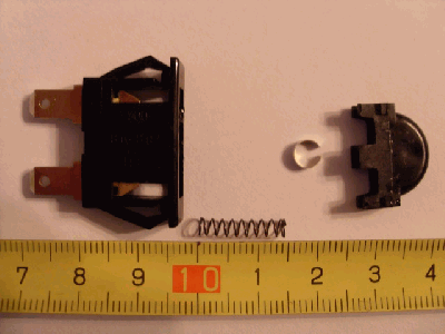

3. Aby rozebrać wyłącznik i dostać się do sprężynki najlepiej jest działać siłą F (np. za pomocą śrubokręta) w kierunku zaznaczonym strzałką. Inne sposoby nie dają zadowalających efektów.
Plik ściągnięto 151 raz(y) 56,46 KB

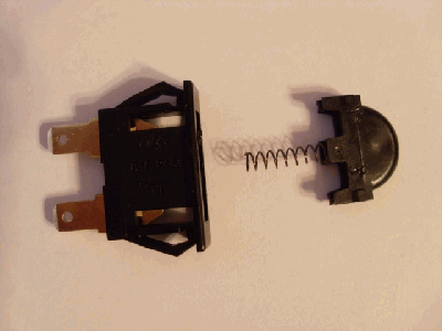

4. Zaraz po wyjęciu środka:
Plik ściągnięto 165 raz(y) 78,75 KB

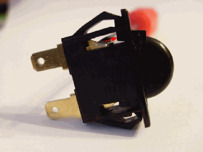

5. Rozkład na czynniki pierwsze.
Plik ściągnięto 141 raz(y) 94,98 KB

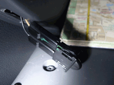

6. Skrócona sprężynka wygląda tak:
Plik ściągnięto 139 raz(y) 90,39 KB
7. Po zmontowaniu wyłącznik powinien wyglądać tak samo jak na początku.
Podobno analiza jest łatwiejsza od syntezy :-)
Plik ściągnięto 140 raz(y) 105,92 KB
