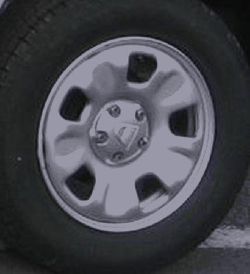

Felga stalowa stylizowana - występują tylko srebrne - brakuje ich w katalogu (a takich właśnie szukam).
Plik ściągnięto 786 raz(y) 35,08 KB

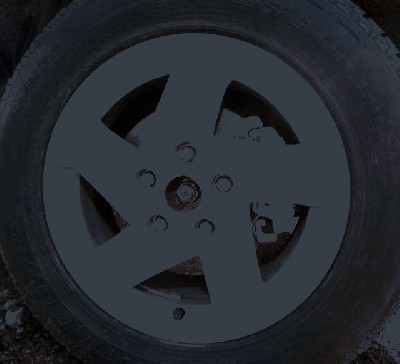

I do kompletu (może się komuś przyda): felga aluminiowa (o nazwie Aconit) - 8200810243.
Plik ściągnięto 806 raz(y) 48,07 KB
