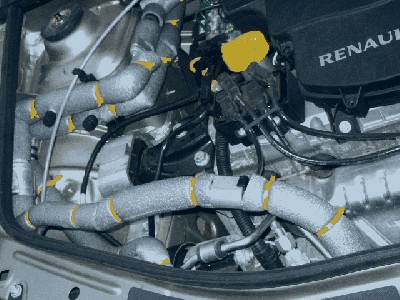

Nie jetem pewien czy w dobrym temacie piszę,.... słońce zaczęło grzać więc wczoraj ponownie wszystkie rurki związane z klimatyzacją bardzo dokładnie zaizolowałem.
Poprzednio izolację zrobiłem ...mało starannie
Kupiłem otulinę ciepłowniczą średnicy 14mm i 16mm w cenie 1.90zł za 2mety.
Otulinę nie ciąłem na kawałki tylko na zgięciach fragmentami wycinałem aby mogła się dobrze wygiąć i szczelnie ułożyć, całość pospinałem opaskami samozaciskowymi
Otulina 14mm poszła na cieńszą rurkę, wydaje mi się żę też można zaizolować rurkę gumową, po dłuższej jeździe ona też jest chłodna, napewno nie zaszkodzi a wydajność
po zaizolowaniu klimy wzrośnie, można nastawiać na słabsze chłodzenie.

Wstępnie po zaizolowaniu rurek mogę powiedzieć że jest lepiej.
Wczoraj trasa Warszawa i po mieście sporo,... wstępny korek na trasie Łązienkowskiej, następnie na Towarowej po włączeniu klimy na 1 za zimno, wyłączyłem
Póżniej powrót przez Wał Miedzeszyński Otwock i Kołbiel.
Za Otwockiem rondo i skręt na Kołbiel korek na 3km, klima ustawiona na 1 bieg i temperatura spadała poniżej 20 stopni, musiałęm ją wyłączyć bo było za zimno.
Izolację piankową fi 22mm założyłem nawet na gumowej elastycznej rurce która w czasie pracy sprężąrki była zimna.
Kamel

Różnica jest spora, koszt izolacji z opaskami około 10zł, plus 1 godzina pracy.

Izolacja założona jest do samej spężarki, kupując otulinę na tym samym stoisku dokupiłem 50cm grubej aluminiowej folli, /mniej nie chcieli sprzedać/ i tuż przy sprężarce na dole gdzie jest gorąco od kolektora wydechowego, na wszelki wypadek owinąłem tą folią po zewnątrz piankowej otuliny i ścisnąłem opaskami.
Opaski ucinałem nożycami do blachy.
Zauważyłem żę zimne powietrze leci błyskawicznie, przed zaizolowaniem była spora zwłoka czasowa, teraz jest naprawdę ..zimne.
Większa wydajność może mieć duże znaczenie gdy latem w samochodzie jest komplet pasażerów, przecież temperatura ciała jest 37 stopni plus wydychane powietrze, więc sprężarka może pracować na maxa lub jej brakować
Kamel

Wysłany: 2011-05-01, 21:47
kamel napisał/a:
Kamel
Podoba mi sie caly pomysl. Mozesz pstryknac blizej sprezarki jak wyglada z ta folia? Plus za zolte opaski - idealnie pasuja pod korek oleju ;-)
