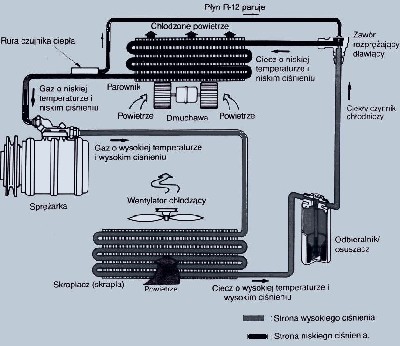

Chyba musze sie zgodzic z Jackiem i słynnym pdf. o klimatyzacji. Tez zylem w przekonaniu, ze zimna rurka to rurka ktora wprowadza chlodny czynnik do samochodu a ciepla go odbiera . Jednak jak juz wspomniano - samo zjawisko chlodzenia zachodzi wewnatrz auta , tuz za filtrem przeciwpylkowym, w parowniku. Potem ciepła zimna rurka wraca schlodzony czynnik w stanie gazowym o niskiej temperaturze. Pytanie czy dla wydajnosci systemu warto ta niska temperture powrotu czynnika do sprezarki utrzymywac izolujac rurke ? Moze warto ja zaizolowac jedynie by ta rurka nie schladzala komory silnika , w przypadku ogolnie znanych problemow z niedogrzaniem siilnikow 1.5 DCI ;-) .
Wniosek: na dzis oslonka piankowa przyda sie do innych celow.
PS. Udanego chłodzenia - foto na dole ;-)
Plik ściągnięto 774 raz(y) 101,91 KB
brrrr ;-)
Plik ściągnięto 441 raz(y) 32,84 KB
Ostatnio zmieniony przez mekintosz 2011-05-14, 23:13, w całości zmieniany 3 razy

Tak naprawdę to rurka wyjścia z parownika jest cieplejsza niż przed samym parownikiem.
Izolacja owszem, ale tylko przed roszeniem się rurek.
Wysłany: 2011-05-14, 23:17
Mariusz napisał/a:
To sie zgadza - czesc zimna oddała do kabiny kierowcy, stad jest mniej chłodna czyli cieplejsza ;-) Jeszcze nie zauwazylem rosy na rurkach u siebie. Moze wymaga to odp długiej jazdy w upale 30 stopni i z klima na max. Z reszta w Daci klima zawsze dziala chyba na max swoich mozliwosci. Uzytkownik ma wplyw na temperature chłodzenia przez doposzczenie ciepłego powietrza z nagrzewnicy a nie zmniejszenie skutecznosci chłodzenia ukladu.

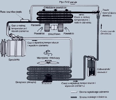

Wiesz co mekintosz, ten schemat klimatyzacji jest błędny. Rurki na niebiesko to wysokie ciśnienie, a na czarno to niskie ciśnienie. Według mnie ten schemat powinien wyglądać tak :
Schemat klimy jakieś tam
Plik ściągnięto 565 raz(y) 93,41 KB
Ostatnio zmieniony przez jackthenight 2011-05-15, 05:27, w całości zmieniany 3 razy

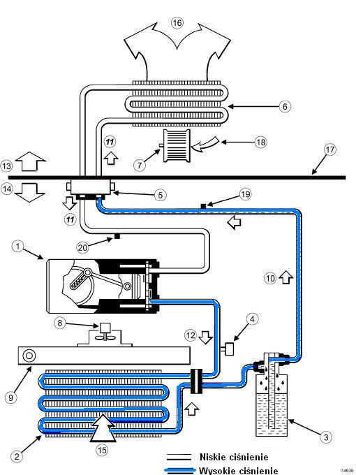

A w naszych Daciach schemat klimy jest dokładnie taki :
(1) Sprężarka
(2) Skraplacz
(3) Zbiornik osuszający
(4) Czujnik ciśnienia
(5) Zawór rozprężny
(6) Parownik
(7) Zespół wentylatora
(8) Wentylator chłodnicy
(9) Chłodnica silnika
(10) Płyn pod wysokim ciśnieniem
(11) Para o niskim ciśnieniu
(12) Para o wysokim ciśnieniu
(13) Kabina
(14) Komora silnika
(15) Powietrze zewnętrzne
(16) Do bloku mieszającego powietrze
(17) Przegroda czołowa
(18) Powietrze zewnętrzne lub z recyrkulacji
(19) Wysokociśnieniowy zawór napełniania
(20) Niskociśnieniowy zawór napełniania
schemat klimatyzacji w Dacii
Pobierz Plik ściągnięto 13176 raz(y) 55,36 KB

Rozumiem, że zawór rozprężny jest z termostatem oraz przewodem czujnikowym podłączonym do czego?
Standardowe klimatyzacje mają czujnik ciśnienia i temp na wyjściu z parownika. Jak wygląda to w przypadku Dacii. Od czego zwór rozprężny dostaje informacje w jakiej ilości wpuścić gaz do parownika? Nie mam schematów dlatego pytam
Ostatnio zmieniony przez Mariusz 2011-05-15, 09:23, w całości zmieniany 1 raz
Wysłany: 2011-05-15, 14:58
U nas nie ma żadnego czujnika w zaworze - mamy zawór tylko z termostatem.

Termostat w zaworze rozprężnym na pętli powrotnej z parownika oraz czujnik ciśnienia za kompresorem.
Artur jaką dostanę informację o popsutym termostacie? Pojawi się coś na desce rozdzielczej?
Ostatnio zmieniony przez Mariusz 2011-05-15, 17:32, w całości zmieniany 2 razy
Wysłany: 2011-05-15, 17:59
Żadna informacja na desce się nie pojawi.
Zasada działania jest następująca:
– Naciśnięcie przez użytkownika przycisku "AC" znajdującego się na panelu sterowania w kabinie wprowadza stan "0" (polecenie włączenia klimatyzacji nieaktywne) lub "1" (polecenie włączenia klimatyzacji aktywne).
– Informacja o tym stanie jest przekazywana połączeniem przewodowym do komputera wtrysku, który następnie zezwala lub nie na włączenie klimatyzacji.
– Komputer wtrysku stosuje przy tym następujące strategie:
– Prędkość obrotowa silnika: jeśli jest zbyt mała, komputer nie zezwoli na włączenie sprężarki.
– Obciążenie silnika: jeśli jest zbyt duże (na przykład gwałtowne wciśnięcie pedału przyspieszenia lub jazda pod górę przy bardzo dużym pochyleniu, gdy pojazd jest mocno obciążony), to komputer nie zezwala na włączenie sprężarki.
– Ciśnienie freonu w sprężarce: jeśli ciśnienie jest poniżej 2 barów lub powyżej 26 barów to komputer nie zezwala na włączenie sprężarki.
– Jeśli komputer wtrysku zezwala na włączenie sprężarki, przekazuje stan "1" do stopnia mocy, który będzie zasilał siłownik sprężarki.
