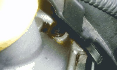

Dzisiaj przy przebiegu 16 500 km znalazłem na kadłubie silnika takie oto ślady czegoś tłustego (oleju?) :-/
Poziomy oleju i płynu chłodzącego nie uległy zmianie.
Tydzień temu, przy okazji przeglądu serwisowego wszystko było w porządku.

Wysłany: 2011-06-17, 05:17
Jak zgłosisz do serwisu to przetrą szmatą i każą "obserwować"...
Wysłany: 2011-06-17, 08:34
Ta ja już się boję przeglądu serwisowego.. A tak poważnie, po przeglądzie był czysty? Może go zalali olejem czy innym smarem.
Ostatnio zmieniony przez Prezes 2011-06-17, 08:35, w całości zmieniany 1 raz
Wysłany: 2011-06-17, 09:11
Przy okazji przebojów Mamerta i akcji serwisowej z (bodajże) uszczelniaczem wału doczytałem się, że konstrukcja renówkowych silników jest jakoby taka, że może się pojawić lekkie zapocenie - ale dopóki się nie powiększa, a życiodajnych płynów właśnie nie ubywa, to nie ma się czym przejmować.
Tyle że nie pamiętam teraz, które miejsca miały być "standardowe", a które są oznaką faktycznych problemów... Gdyby coś takiego spotkało mnie, to pojechałbym do specjalizującego się w renówkach niezależnego mechanika i tam popytał.
W ASO oczywiście też nie zaszkodzi zapytać, ale jan ostrzyca ma zapewne rację - nie spodziewaj się wiele...

Wysłany: 2011-06-17, 11:50
A to ciekawe bo ja w Meganie 1.4 16V nie mam żadnego wycieku na silniku po 120 tys.km i 12 latach, ciekną właśnie stare renault 1.6 8V i 1.4 8V. Za to mam zapocenie na pompie wspomagania.

Miałem "przestarzałego" 1.6 8V i zero wycieków. Stąd troszeczkę mnie zaniepokoiła ostatnia obserwacja.
Kratylos napisał/a:
wytarł bym i poobserwował - jesli po ok 1000klm znów będze widać tam olej do aso aby uszczelniali te silniki maja taka wadę ze często maja wycieki - dużo częściej niż stare 8 zaworowe...
W budynku należącym do mojej Alma Mater jest serwis samochodów francuskich.
Popatrzyli i stwierdzili, żeby się tym nie przejmować, tylko jeździć.

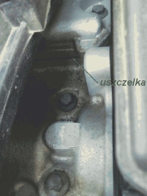

Dzisiaj, przy przebiegu 16 666 km pojechałem do ASO,żeby zamontować nową płytę podsilnikową (starą skasował bażant-kamikadze). Pokazałem rzeczone zapocenie.
Reakcja była natychmiastowa:
wymiana szpilek i uszczelki pod głowicą z gwarancji. Zrobione "od ręki" :shock:
Tym razem spod nowych szpilek (czarnych -fosforowanych) zaczęło wypływać coś w kolorze błękitu...pruskiego :shock:
Czarne szpilki i błękit pruski. Myślicie, że pasuje? ;-)

Wysłany: 2011-06-23, 08:53
Ale raczej chyba uszczelki pod pokrywą zaworów , pod głowicą by tak szybko nie wymienili chyba bo trzeba rozbierać kupę rzeczy.
FACEBOOK AUTO KRYTYK
Wysłany: 2011-06-23, 17:45
TAXI AIRPORT napisał/a:
W rzeczy samej, masz rację!

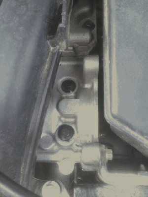

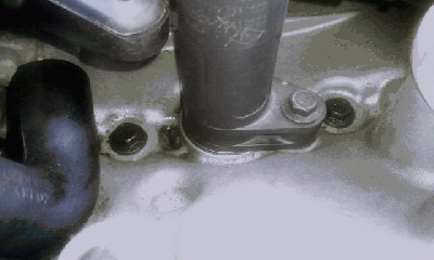

Od jakiegos czasu pojawia mi sie olej w zaglebieniach obok srub mocujacych pokrywe zaworow po dwoch stronach korka wlewu oleju. Wlew olejui jego wystajacy kolnierz jest raczej suchy. Po wytarciu oleju i przejechaniu ponad 500km znowu robia sie jeziorka oleju w zaglebieniach obok srub. Polaczenie pokrywy z glowica na calym obwodzie jest czyste i suche oprocz miejsca gdzie olej splywal w dol z miejsca gromadzenia. Zdjecia przedstawiaja silnik K4M widziany z lewej strony w poblizu korka wlewu oleju i cewki zaplonowej. Ubytek oleju na bagnecie jest niezauwazalny. W poblizu jednej ze srub po lewej stronie wlewu oleju jest gumowe kolanko odpowietrzajace komore zaworow. Zastanawiam sie czy nieszczelnosc na nim moze byc przyczyna tego stanu czy raczej olej wydostaje sie spod sruby mocujacej pokrywe zaworow?

Wysłany: 2011-12-08, 15:22
Może to być każde z tych źródeł, najlepiej wyczyść dokładnie i oglądaj codziennie - wtedy będziesz wiedział na pewno skąd i czego domagać się od ASO

Wysłany: 2011-12-08, 17:04
W moim jest to samo miejsce zawilgocone olejem,może to faktycznie kapie z tego wężyka odpowietrzającego,miałem to pokazać na przeglądzie, lecz zapomniałem.

Wysłany: 2011-12-08, 21:39
Miałem to samo, zgłosiłem w serwisie, bezwzględnie umówili mnie na naprawę.
Uszczelnili wyciek, wymienili również jakieś elementy rozrządu.

Wysłany: 2011-12-11, 12:22
mam to samo przy korku wlewu oleju i nieco ponad 2 tysiące przebiegu. Na moje oko wyciek jest ze śruby w pokrywie zaworów tuż przy świecy.
