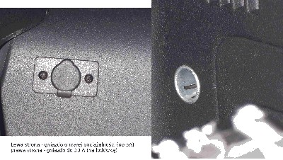

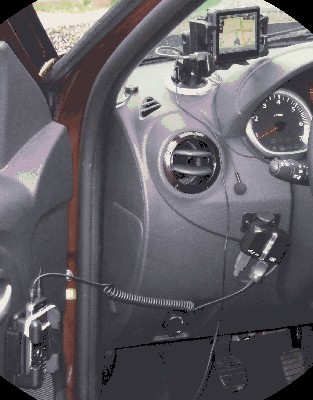

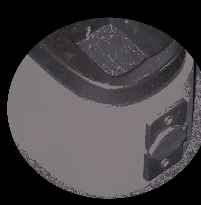

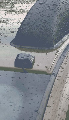

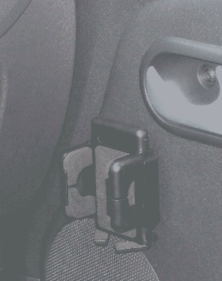

Wysłany: 2011-08-15, 15:27   wyposażenie wyjazdowe
Kolejno: antena GPS (miejsce wielokrotnie sprawdzone, ale w przyszłości myślę schować pod osłonę relingu), dodatkowe gniazda i zasilanie (po prostu lubię mieć dowolną ilość prądu w dogodnym dla mnie miejscu), uchwyty różne: navia, komórki,
W przyszłości będą zmiany
antena GPS
Plik ściągnięto 393 raz(y) 246,09 KB
gniazda w bagażniku
Plik ściągnięto 452 raz(y) 239,63 KB
gniazda dla pasażerów z tyłu (laptop, pompka do materacy, lampka itp). Sam koniec tunelu
Plik ściągnięto 484 raz(y) 249,52 KB
uchwyt telefonu pasażera
Plik ściągnięto 410 raz(y) 236,07 KB
uchwyt navii, telefonu kierowcy i zasilacza do nich
Plik ściągnięto 629 raz(y) 208,59 KB

Wysłany: 2011-08-15, 16:34
ajax,
Kolego ale te wiszące kable to jak choinka noworoczna. :shock:
Może by lepiej było umieścić antenę GPS na podszybiu. Po kablu anteny GPS może woda spływać do auta.

Te wiszące kable, to moment wcześniej rzucona słuchawka od komórki (właśnie rozmawiałem). Normalnie ma swoje miejsce w bocznej kieszeni drzwi. Zasilanie komórki także jest czasowe. Na co dzień zostaje tylko ładowarka w gnieździe i kabelki zasilania oraz anteny do navii. Nie wiszą :-D Są schowane pod deską (nie do prasowania ;-) ).
Do "jaszczembia" nie spływała, to mam nadzieję że i tutaj nie będzie. Kabel przeprowadzony nie bezpośrednio do wnętrza ale przez komorę silnika z małym "zwisem", ale dziękuję za troskę. To miejsce wynalazłem po dłuższych próbach na "jaszczembiu". W górach przy zachmurzeniu na podszybiu sygnał był słaby. W górskim lesie przy opadach zanikał. Na masce zbyt łatwe do kradzieży na postoju, a wolny długi kabel mógł się plątać w czasie jazdy i być niebezpieczny. W tym miejscu stale mam sygnał GPS na max. Docelowo planuję jeszcze jedną antenę - wersja morska na dachu. Ale to nie wcześniej niż za rok. I dopiero po wyposażeniu w car-PC nawigacyjno-multimedialny. Na przyszły rok czekają mnie duże roboty i koszty

Jeśli potrzeba prądu 5A w bagażniku (lodówka) ładowania aparatu fotograficznego z tyłu (1,5A), i z przodu (1,3A), a do tego zasilać 2 navie (po 0,5A każda) i podładować komórkę (0,1A) to zasilać musiałby zapewnić prąd nie mniejszy niż 10A. To trzeba byłoby tak na jakieś co najmniej 150-200VA=W. Gdzie dostać taki zasilacz? Ile będzie kosztował? Ja takich na 5 wyjść nie znalazłem. I wreszcie, jeśli siądzie jeden zasilacz, to reszta działa, jeśli spalę bezpiecznik w jednym gnieździe, to w pozostałych mam prąd. Do miasta pomysł Kolegi jest dobry. W krótką trasę także. Ale gdy jadę tam gdzie nawet psy d....i nie szczekają, bo psów już tam nie ma to wolę swoje rozwiązanie pomimo rozległej kabelkologii. :-D

Masz na maksa zelektryfikowanego dusterka, gdzie spojrzec gniazdko ;-)
Dlaczego zamontowales zewn. antenke do GPS? Czy standardowa w navi zle sie spisuje, czesto jezdzisz po lesie, czy w kanionach, ze ciezko jej fix-a złapac ?
Powody elektryfikacji podałem wcześniej. I przydały się te gniazda.
Antena - daje jednak lepszy sygnał zwłaszcza w ciasnych dziurach górskich, co testowaliśmy na greckich plażach i w górskich jarach. Jeśli do tego dojdzie las lub deszcz to z fix-em różnie bywało. Przy okazji łapie prędzej, niż bez anteny. A po wyjściu z samochodu różnicy nie widzę. Jak dla mnie przyczyną jest metalowy dach ekranujący na antenie wewnętrznej część sygnałów. A navii używam takiej:
